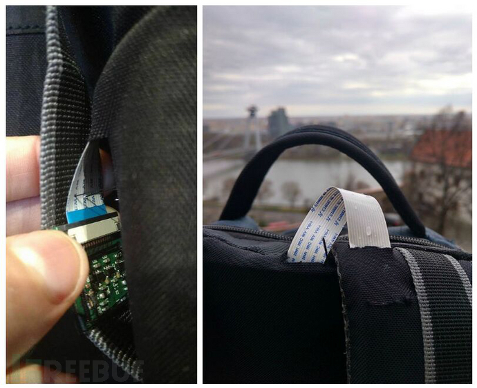

    最近我在搞可穿戴摄像头的项目,主体采用的就是树莓派。先前我有买过一款Narrative Clip——这就是个可穿戴相机,不过这款相机的质量实在是让人悲伤。最近我正好要去欧洲四国游,所以就花了些时间自己来搞个可穿戴相机,结合我的黑客技术,应该是不成问题的。

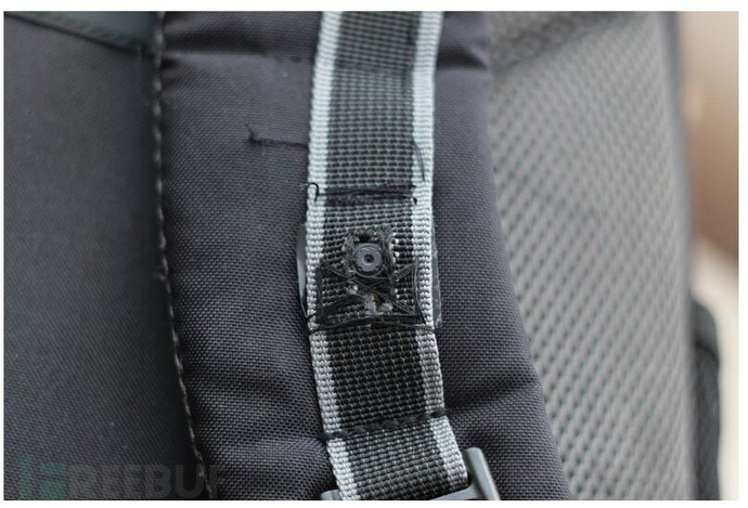

    我在背包肩带上挖了个洞,然后把树莓派摄像头模块(点击这里,从官方购买)放进去。将连接的带状线缆插入肩带,接入背包顶部的树莓派,是不是感觉隐藏得很好?
    这么做的主要目的是防止雨水打湿电子设备,同时将之紧紧贴在包里,起到固定的作用,这样就不需要反复调整其位置了(之前的Narrtive Clip就需要反复进行位置掉正)。
    解决了这两个问题,一切就好多了。右边这张照片,就是在大雨中,我的包完全湿透了的样子。

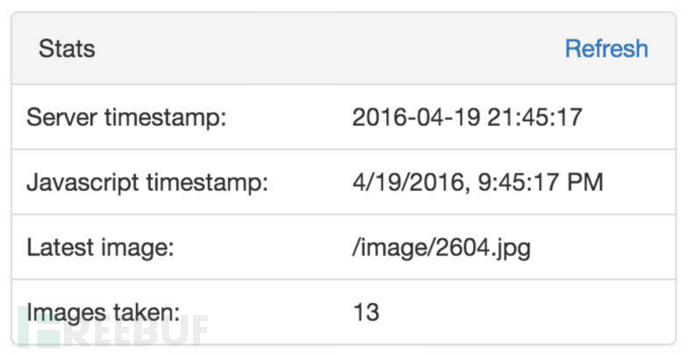

    RTC问题在整个项目中,我遇到比较大的问题就是RTC(实时时钟)问题了。其实原本我就知道会遇到RTC问题,因为树莓派本身是不带RTC芯片的,但没想到问题会这么大。
    为此,我还特意在其中加了Server时间戳和Javascript时间戳。这样就便于进行时间的对比了,将相机设备认定的时间,和手机上的时间进行比较。
    我发现,如果我关掉相机,第二天早晨再开,相机的时间会重置到上次开启的时间——也就是差不多24小时前。由于照片文件名是基于时间戳命名的,时间被重置以后,如果直接就开始拍照,新的照片就会覆盖旧照片。这的确是个很悲剧的问题。
    要解决这一问题,最佳方案应该是始终保持设备开启。但问题是,我配的电源只能保持30小时的续航——如果带着它出去度假几天的话,中途没电,就得歇菜好几次。好在我选择度假的地方是西欧,互联网很发达,所以我每隔1-2天就将已经拍摄好的照片先拿出来。
    如果你觉得这个问题无法忍受的话,可以选择购买RTC芯片,也就6欧元。
