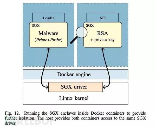

    “我们建立了一个基于SGX的enclave,但其中包含的是恶意软件,该enclave与其他enclave并存,再利用旁路攻击(side-channel)取得储存于其他飞地的机密信息。操作系统完全察觉不到亦无法分析该恶意软件,因为它藏匿在受到SGX保护的独立区域内。”
    这是第一种运行在真实的SGX硬件中又运用SGX的保护特性来隐藏自己的恶意软件。研究人员通过在共存的SGX enclave中进行了一种叫做“Prime+Probe(质数+探查)”的侧信道攻击证实,这种攻击不仅在英特尔本地环境中有效,在Docker容器上也同样有效。
    正如论文所说:
    “我们开发出了目前已知对英特尔CPU而言最准确的时间测量技术,完全为硬件定制。我们将DRAM和缓存侧信道相结合构建了一种新颖的方法,在没有假设页面大小的情况下恢复物理地址位(physical address bits)。尽管使用常数时间乘法基元(constant-time multiplication primitive)防护侧信道攻击,攻击还是成功了。我们从单单一个Prime+Probe痕迹中提取了4096位RSA私钥中96%的内容,并且在5分钟内,从仅仅11个痕迹中提取了完整的密钥。”
    这种攻击甚至能够跨不同的Docker容器运行,因为Docker引擎会为两个容器调用同样的SGX驱动。

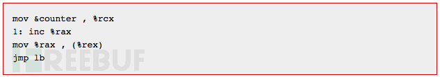

    定时(Timing):加密侧信道攻击需要有一个高分辨率的计时器,而这也是SGX所禁止的。Weiser及其合作者梳理了英特尔的参数,最后选定了inc和add指令,因为这些指令“用寄存器来执行时,具有1个周期的延迟和每个指令0.25个周期的吞吐量。”
    为了仿效被禁的计时器,研究人员使用了以下×86指令:
